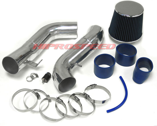

Personnellement, je ne me suis pas pris la tête, je me suis dit que pour le prix, si jamais c'etait de la m!¤@#e, c'etait pas grave et que je n'aurais qu'a changer le filtre, de toute facon, les tuyaux d'arrivée d'air sont les même pour toutes les autres marques :wink:
J'ai donc acheté sur ebay un CAI, 40$ :
Monté, ca donne ca :
C'est effectivement un CAI, comme les autres speciaux pour gk3 v6, mais en beaucoup moins cher. 8)
Je n'ai même pas eu besoin de changer le filtre, c'est nickel, c'est tout a fait autre chose avec cette admission qu'avec celle d'origine;
Ca ne frotte nulle part, il y a même une patte de fixation pour le visser sur un des emplacement d'origine de la boite a air (peut etre que le modéle V6 est mieux fini que les autres ?)
