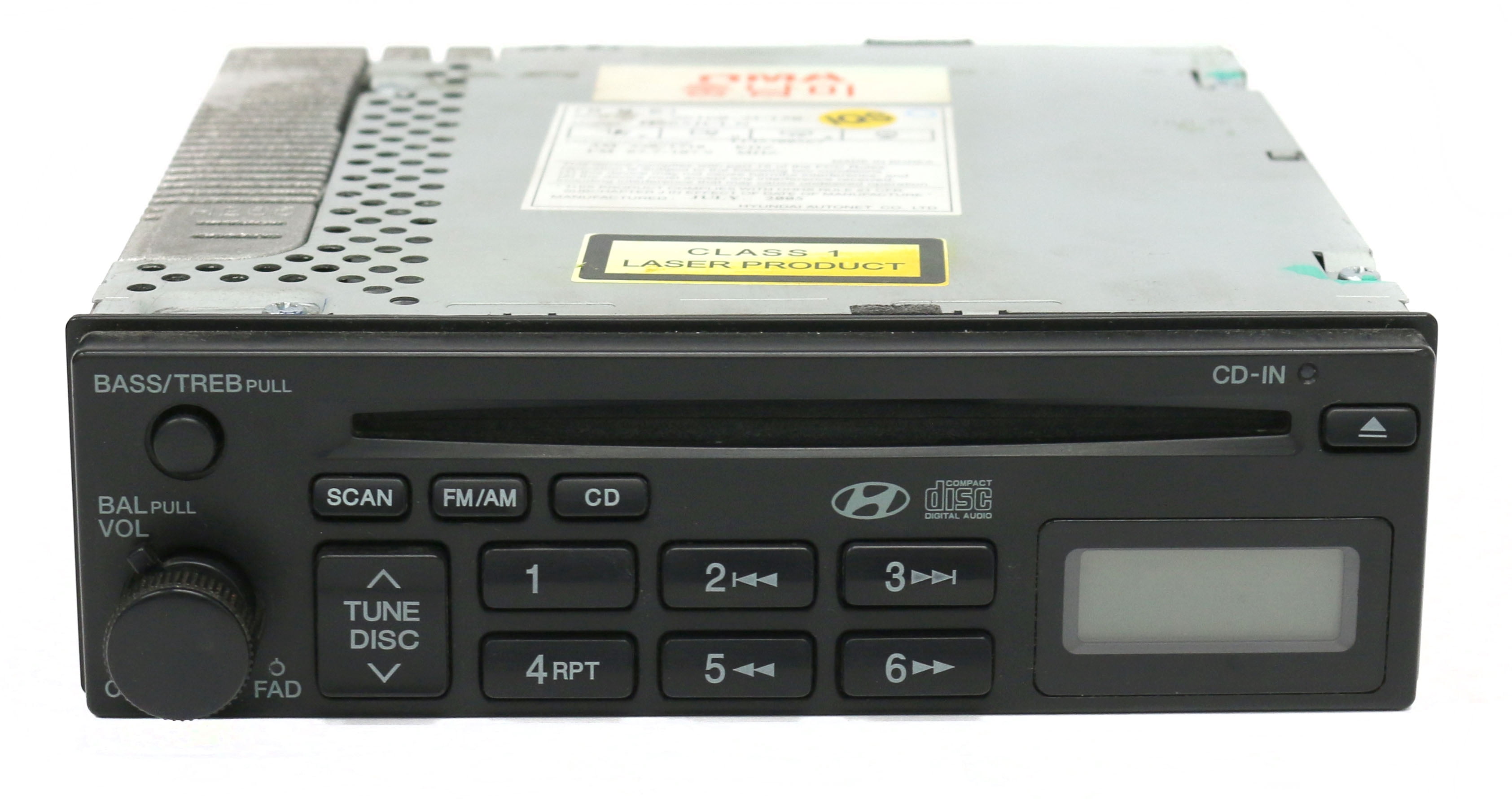

oui la résistance c'est l'allume cigare.bokassa33 a écrit : Quelle résistance ? l'allume cigare ?
Quel est le poste radio d'origine ?
Quelqu'un peut me confirmer que c'est bien un fusible de 10a avec la mention max 32v inscrite dessus qui vas sous le cache jaune ? ou bien un fusible standard suffit ?
la radio d'origine devrait ressembler à ça
un fusible standard de 10A devrait faire le boulot pas besoin d'un 32V, il y a 14-15V maxi sur une voiture.
